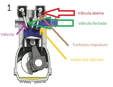

A recessão da sede da válvula do motor (VSR) é uma condição em que a sede da válvula (a parte da cabeça do motor que faz contacto com a válvula) sofre erosão ou desgaste gradual. Isto leva a uma má vedação entre a válvula e a sede, afetando o desempenho e a eficiência do motor, e causando potencialmente danos no mesmo.
Válvulas abertas e fechadas.jpg (36.15 KiB) Viewed 4624 times
