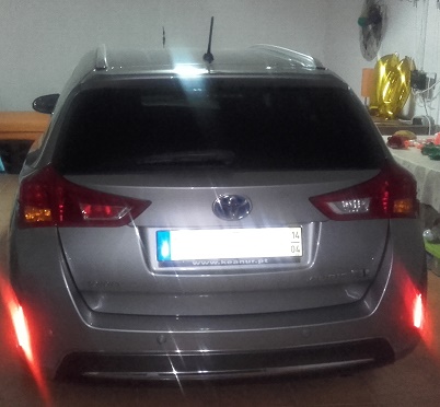

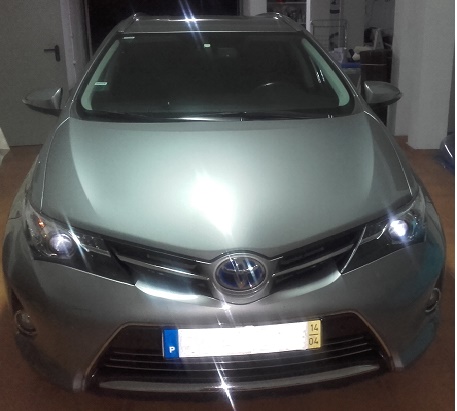

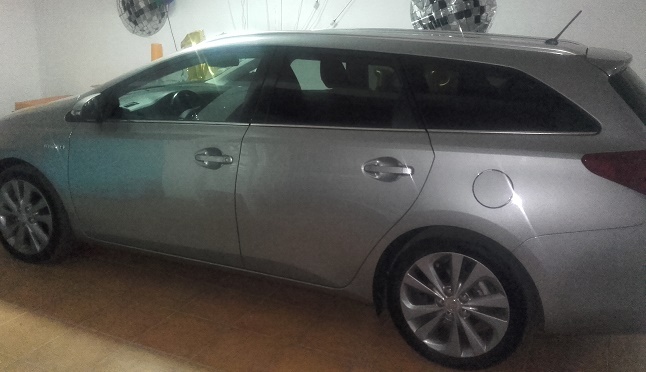

Fotos do Journey:
Frente:
Lado:
Trás:

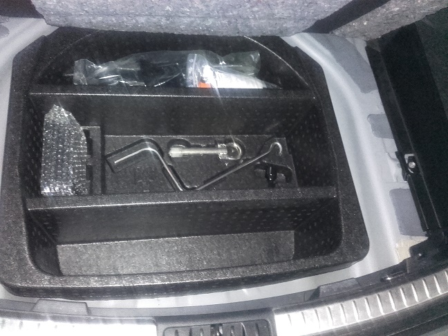

E o mais importante, o Buraco:

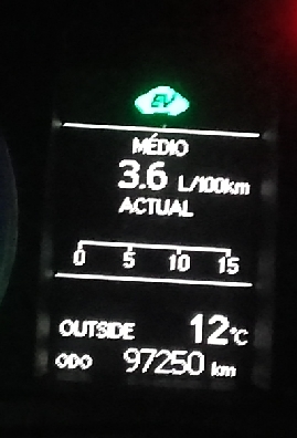

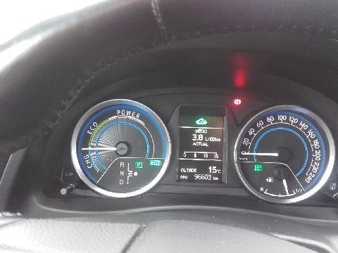

A chegar a Alcácer ia nos 3,6 e o desafio seguinte seria o de saber em quanto é que o trajeto na A2 iria aumentar o consumo.
Chegada à FrontFuels pelas 10H35 assim:

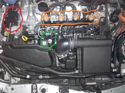

Opções na instalação:
1)Instalação dos injetores: os injetores devem ser colocados o mais perto possível do coletor, idealmente montados no próprio coletor. Por isso havia uma opção a tomar, ou instalar os injetores na posição em que estão, dificultando, ou mesmo impedindo, a colocação da tampa ou colocar os injetores mais afastados. No entanto ainda não perdi a esperança de com algumas adaptações colocar a tampa no seu lugar.
motor pequeno.jpg (74.09 KiB) Viewed 9679 times
Na fotografia é visível a bomba do V-Lube eletrónico (círculo vermelho), a aranha distribuidora (círculo verde) e os injetores (círculo laranja).

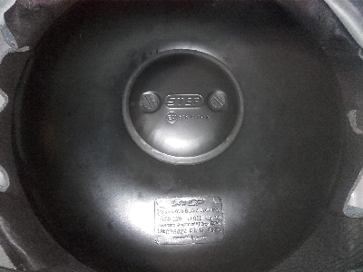

2)Tamanho do depósito: é possível instalar um depósito até 72 litros, mas isso tem alguns inconvenientes. A mala tem 3 compartimentos, o principal e dois outros, um imediatamente atrás dos bancos de trás e um que se acede levantando o fundo da bagageira. Tendo por base os consumos que realizo a gasolina (5,5), estou a prever um consumo médio de GPL de 6,5 e de gasolina de 0,5. Ora um depósito de 50 litros úteis dar-me-á uma autonomia (a GPL) de 770 Km, o que é suficiente para fazer as minhas viagens a Lisboa e regresso sem qualquer abastecimento intermédio. Por isso preferi ganhar espaço para reforçar a insonorização (uma das questões que se levanta nas injeções líquidas é a da audição do trabalhar da bomba de combustível dentro do habitáculo, ora num híbrido quando em modo EV isso pode ser particularmente aborrecido), tendo o objetivo sido totalmente atingido, não se ouve a bomba a trabalhar nem quando ele vai em EV. Sobrou-me ainda algum espaço de arrumação debaixo da tampa da mala.

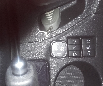

3)Posição do comutador: gosto de ter o comutador à mão, por isso não me desagrada a sua colocação.
Comutador pequeno.jpg (92.62 KiB) Viewed 9679 times

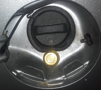

4)Bocal de abastecimento. Uma das decisões que tinha tomado seria a de fazer das tripas coração para não ter de usar adaptadores. Aliás a intenção original do Euroconnector foi precisamente a de eliminar completamente a emissão de hidrocarbonetos durante o abastecimento, tornando assim aquilo que já era uma vantagem sobre os combustíveis líquidos, a de ter um depósito completamente estanque com emissões nulas dai provenientes, numa ainda maior, a de também abastecer sem qualquer emissão de HCs.
O bocal ficou assim:
Bocal abastecimento pequeno.jpg (92.17 KiB) Viewed 9679 times
O @CVP fez um excelente trabalho.

Já passava da meia-noite e meia quando cheguei a casa, com o C.B. assim:
Consumo regresso pequeno.jpg (63.31 KiB) Viewed 9679 times
Por esta fotografia parecia que objetivo iria ser conseguido, no entanto sabemos como os consumos de C.B. em carros convertidos são por vezes enganadores, não basta somar o erro e multiplicar por 1,3...Qual teria sido o consumo real do carro?

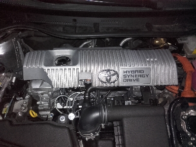

E o @FF sempre resolveu o problema da tampa do motor, e cá está ela:
