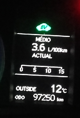

Tempo bastante mau, com muita chuva e trovoada (esperava não levar com nenhum tornado em cima que aqui no Algarve este ano já vamos em 3), com “November Rain” a assentar que nem uma luva. Os relâmpagos em altitude a somar à difusa luz do romper da aurora conferiam uma atmosfera típica dos filmes neo-noir como o Blade Runner. E ali estava eu numa máquina em que o computador ajustava permanentemente o regime de rotação dos 2 motores/geradores elétricos para espremer o motor de combustão ao máximo.
Acreditava que seria possível baixar dos 4,5, mas a atravessar a Serra Algarvia cheguei a ter dúvidas, com o C.B. teimosamente nos 4,3 (4,5 reais portanto). Não tenho experiência nenhuma de hypermiling e cheguei a perguntar-me se não teria sido melhor encher os pneus para além dos 2,3 bar recomendados e se ligar o ECO seria uma boa estratégia.
Outro fator muito negativo era o atrito constante nas poças de água em locais em que a estrada estava em mau estado.
A chegar a Alcácer ia nos 3,6 e o desafio seguinte seria o de saber em quanto é que o trajeto na A2 iria aumentar o consumo.
Chegada à FrontFuels pelas 10H35 assim:

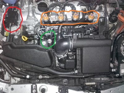

1)Instalação dos injetores: os injetores devem ser colocados o mais perto possível do coletor, idealmente montados no próprio coletor. Por isso havia uma opção a tomar, ou instalar os injetores na posição em que estão, dificultando, ou mesmo impedindo, a colocação da tampa ou colocar os injetores mais afastados. No entanto ainda não perdi a esperança de com algumas adaptações colocar a tampa no seu lugar.
motor pequeno.jpg (74.09 KiB) Viewed 9681 times
Na fotografia é visível a bomba do V-Lube eletrónico (círculo vermelho), a aranha distribuidora (círculo verde) e os injetores (círculo laranja).

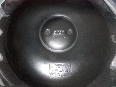

2)Tamanho do depósito: é possível instalar um depósito até 72 litros, mas isso tem alguns inconvenientes. A mala tem 3 compartimentos, o principal e dois outros, um imediatamente atrás dos bancos de trás e um que se acede levantando o fundo da bagageira. Tendo por base os consumos que realizo a gasolina (5,5), estou a prever um consumo médio de GPL de 6,5 e de gasolina de 0,5. Ora um depósito de 50 litros úteis dar-me-á uma autonomia (a GPL) de 770 Km, o que é suficiente para fazer as minhas viagens a Lisboa e regresso sem qualquer abastecimento intermédio. Por isso preferi ganhar espaço para reforçar a insonorização (uma das questões que se levanta nas injeções líquidas é a da audição do trabalhar da bomba de combustível dentro do habitáculo, ora num híbrido quando em modo EV isso pode ser particularmente aborrecido), tendo o objetivo sido totalmente atingido, não se ouve a bomba a trabalhar nem quando ele vai em EV. Sobrou-me ainda algum espaço de arrumação debaixo da tampa da mala.
Depósito pequeno.jpg (87.69 KiB) Viewed 9681 times

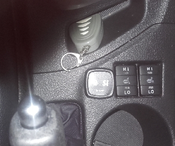

3)Posição do comutador: gosto de ter o comutador à mão, por isso não me desagrada a sua colocação.
Comutador pequeno.jpg (92.62 KiB) Viewed 9681 times

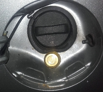

4)Bocal de abastecimento. Uma das decisões que tinha tomado seria a de fazer das tripas coração para não ter de usar adaptadores. Aliás a intenção original do Euroconnector foi precisamente a de eliminar completamente a emissão de hidrocarbonetos durante o abastecimento, tornando assim aquilo que já era uma vantagem sobre os combustíveis líquidos, a de ter um depósito completamente estanque com emissões nulas dai provenientes, numa ainda maior, a de também abastecer sem qualquer emissão de HCs.
O bocal ficou assim:
Bocal abastecimento pequeno.jpg (92.17 KiB) Viewed 9681 times
O @CVP fez um excelente trabalho.

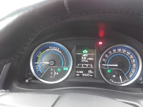

Já passava da meia-noite e meia quando cheguei a casa, com o C.B. assim:
Consumo regresso pequeno.jpg (63.31 KiB) Viewed 9681 times
Por esta fotografia parecia que objetivo iria ser conseguido, no entanto sabemos como os consumos de C.B. em carros convertidos são por vezes enganadores, não basta somar o erro e multiplicar por 1,3...Qual teria sido o consumo real do carro?
Depois de uma noite descansada, fui reabastecer à bomba da Galp habitual.
Cheguei lá com +0,1 no C.B.
Enchi o depósito com 14,65 litros ao preço em bomba de 0,644€/l, paguei 9,43€. Depois do desconto continente de 0,14€/l, paguei efetivamente 7,37€.
Bem sei que o erro nos abastecimentos de GPL é maior do que nos abastecimentos de combustíveis líquidos, no entanto, dado que em 1992 paguei 9,72€, a margem é suficiente para que possa dizer:
Missão cumprida!

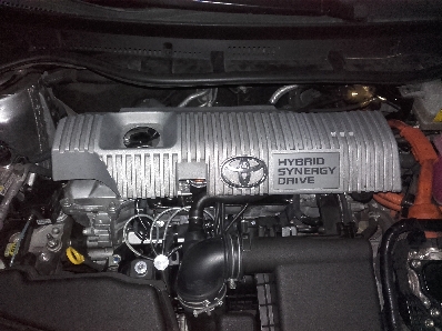

E o @FF sempre resolveu o problema da tampa do motor, e cá está ela:
