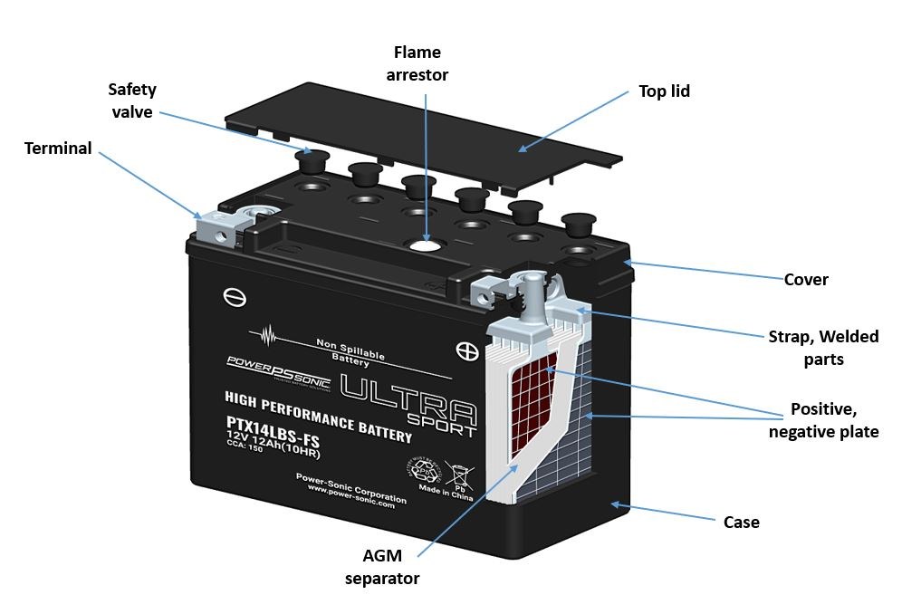

AGM ou não AGM?
A empresa de baterias, tal como já suspeitava, não tinha previsão para entrega de uma bateria AGM, tal como a original e preconizada pela Toyota.
Ao contrário do que se vai lendo por aí a diferença entre a bateria AGM Yuasa que vem de origem com os híbridos Toyota e as baterias de arranque convencionais(sendo ambas de Chumbo-ácido),vai muito para lá de questões de segurança.
AGM é o acrónimo para "Absorbent Glass Mat", ou "Manta absorvente de fibra de vidro". Basicamente o eletrólito(uma solução aquosa de ácido sulfúrico) que numa bateria convencional circula livremente dentro da bateria, neste caso é absorvido pela manta de fibra de vidro.
Isto apresenta vantagens imediatas em termos de segurança, porque em caso de perfuração a probabilidade de um derrame de eletrólito é muito menor. Logo, ao estar colocada dentro do habitáculo (no porta-bagagens) este factor extra de segurança é apontado como o principal motivo para a recomendação da Toyota na utilização deste tipo de baterias.
Nada mais errado.
As baterias AGM apresentam também uma menor propensão à sulfatação(formação irreversível de sulfato de chumbo nas placas) ou seja duram mais tempo, sobretudo quando sujeitas a descargas mais profundas.
Para além de serem AGM as baterias recomendadas pela Toyota, ao contrário das baterias de arranque que apresentam placas porosas para permitirem correntes elevadas de carga e descarga, fornecidas, respetivamente, pelos alternadores e motores de arranque dos veículos convencionais, as 1ªs apresentam placas de chumbo maciças, não suportando(porque não precisam) correntes tão elevadas, mas são muito mais duradouras, porque não há desprendimento de pedaços de chumbo durante a carga/descarga.
Resumindo suportam descargas mais profundas(relembro que a carga é realizada a uma intensidade baixa, por isso em viagens curtas é natural que sofram descargas mais profundas do que as baterias de arranque).
Ou seja apesar de custar 200€(na Toyota), por comparação com os 85€ de uma bateria de arranque geometricamente equivalente irei optar pela AGM Yuasa.
É que ficar sem bateria de 12V num híbrido é particularmente aborrecido, porque, como é óbvio, não "pega de empurrão".
