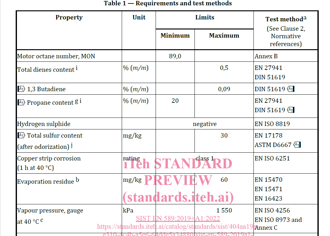

A resposta é clara: não! O GPL-Auto tem que obedecer à diretiva EN-589, no entanto esta diretiva não impõe quaisquer limites máximos para a % de propano, apenas limites mínimos(20%). Poderia haver uma limitação indireta, através da pressão de vapor máxima(uma vez que a pressão de vapor do propano é muito maior do que a do butano), que é, segundo a diretiva de 1550 kPa(a 40ºC). No entanto a pressão de vapor do propano puro, a essa temperatura, é inferior: 1380 kPa.
Tabela EN589.PNG (88.6 KiB) Viewed 7607 times
Assim, é possível a qualquer país praticar %s de propano que variem entre 20% e 100%.
