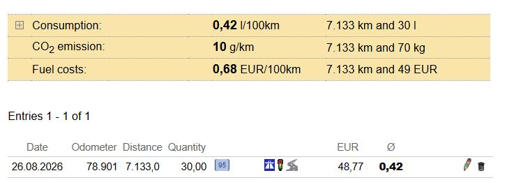

E para os que estavam preocupados com o consumo de gasolina, dado o facto da maioria dos percursos serem curtos(de final de janeiro a final de agosto, ou seja verão e inverno):
Consumo gasolina Corolla.JPG (33.19 KiB) Viewed 31941 times

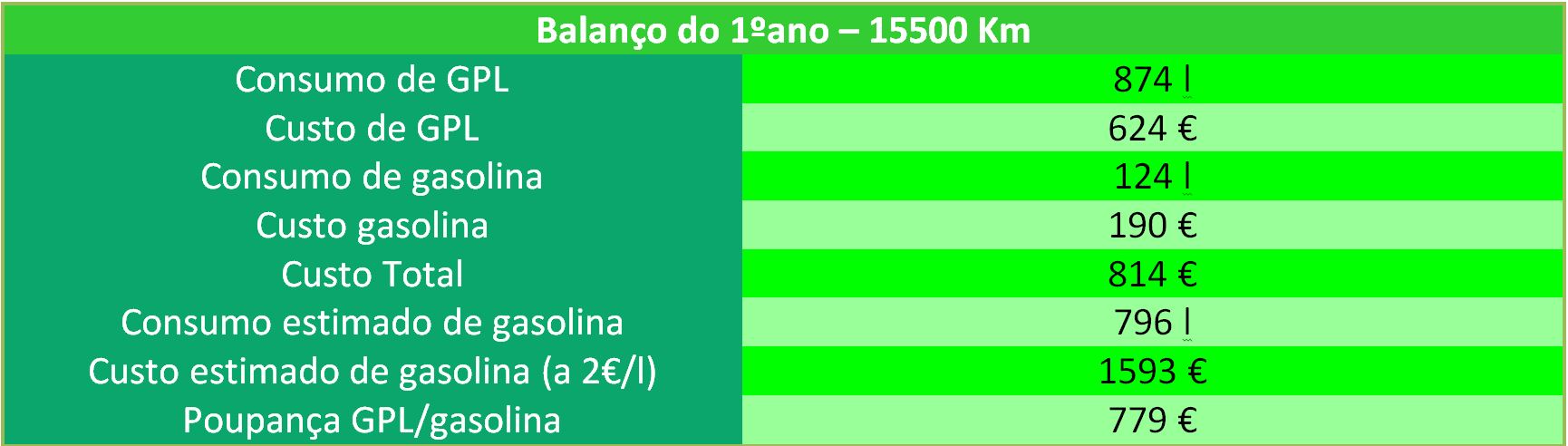

E passado um ano desde a instalação é tempo de fazer um balanço deste 1ºano.
Os primeiros 4 meses foram atípicos, uma vez que a comutação demorava demasiado tempo com temperaturas baixas, mesmo durante o dia.
Conforme referido, em entrada anterior, esta situação só foi corrigida no final de dezembro, quando a tomada de líquido de refrigeração foi alterada para o circuito da chaufagem em vez do da EGR.
Também o tipo de percursos, com várias viagens em A.E. a alta velocidade, não foi o típico circuito urbano e suburbano.
O balanço é o seguinte, estando já feita mais de 1/3 da recuperação do custo da instalação:
