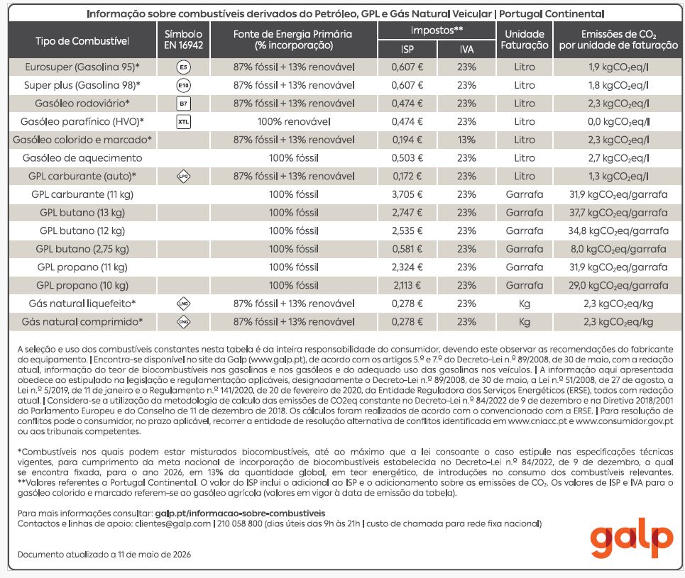

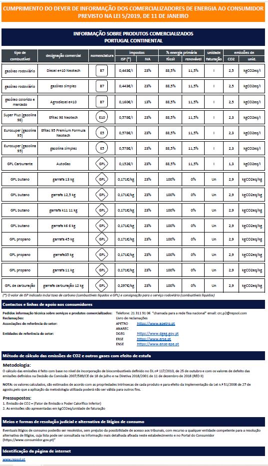

Outra forma, indireta, de avaliarmos a composição do GPL-Auto em portugal, é a comparação das emissões de CO2/l entre os diversos comercializadores(o butano emite mais CO2 do que o propano). Esta informação pode ser lida no talão de abastecimento, e é também disponibilizada pelos comercializadores. Aqui deixo uma comparação entre a Repsol(frequentemente apontada como tendo um GPL que "rende mais") e o da Galp.
Repsol
Galp
Emissões de CO2 Galp.JPG (202.84 KiB) Viewed 1866 times
