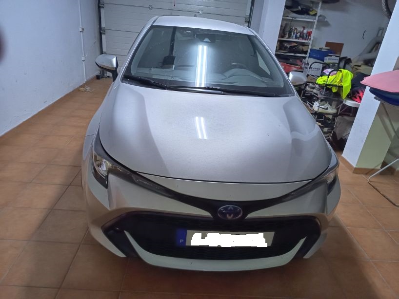

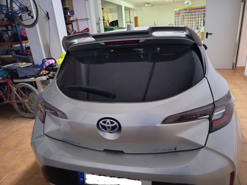

Comecei a pesquisa e lá consegui, depois de negociar, um Toyota Corolla Hatchback, com menos de 5 anos e apenas 62000 Km. O carro estava bastante bom, e foi assumido o compromisso da remoção de uns toques que tinha no para-choques e a substituição da manete das “mudanças”, que apresentava um desgaste bastante estranho (para um carro sem mudanças). Verificado o histórico do VIN, não havia nada de anormal a relatar e até a instalação de acessórios (um aileron), estava registado, e foi feita na Toyota.
O carro tinha este aspeto, e obviamente, que só poderia ser batizado de...
“Sonic – o Ouriço”.

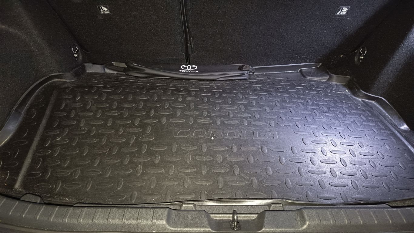

A bagageira irá de precisar de alguma “bricolage”, porque o fundo ficou ligeiramente levantado.

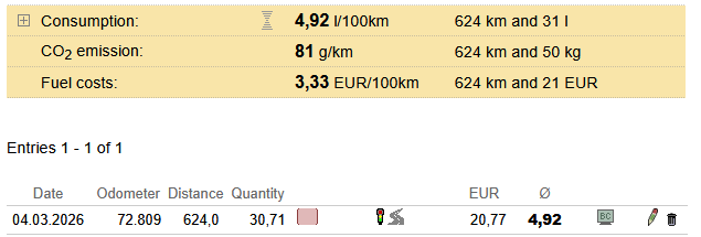

Nova entrada neste Diário de bordo, agora já com consumos a GPL fidedignos.
Já agora paguei o GPL na Galp a 0,924€/l, descontei um vale de 3€ de abastecimento anterior(mundo Galp) e tive direito a um desconto Continente no valor de 4,61€. Custo real: 20,77€.

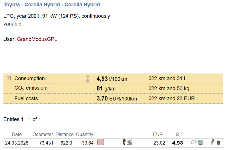

Mais uma entrada, já em plena crise de preço dos combustíveis. Para já o GPL-Auto aguenta-se e é assim que tenho este gasto absolutamente insuportável:
Abastecimento 2026-03-24.png (29.93 KiB) Viewed 20942 times
P.S. Durante o abastecimento tinha 2 carros à frente. Lá tive que esperar 5 minutos para abastecer...imagino se o carro fosse elétrico a seca que não seria!
